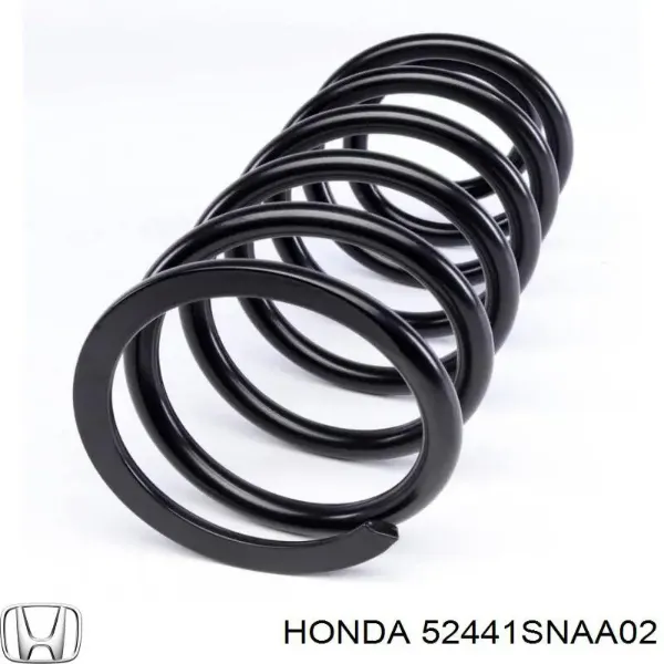

Uzun süredir gözlemlerimle emin olduğum üzere, FD6 serisi bütün Civiclerin arka helezonları ağırlık kaldırma özelliğini kaybetmeye başlamış durumda. Kendi kullanımımdaki araçta da bu durumu gözlemliyorum. Merak edenler incelerse özellikle sol arka helezon yay yüksüz halde bile oldukça çökük duruyor. İşin tuhafı da uzun süredir arka helezon yayı arıyorum ama FD6 için serviste orjinali ve eibach tarzı spor yaylar dışında kaliteli bir yay satılmıyor. Mazuki marka Türk üretimi yaylar ama bana güven vermediler. Amerikada orjinali 28 dolara satılıyor, Rusyada OBK marka alternatif japon malı yay çifti 55 dolara satılıyor ama ülkemizde bu konuda parça sıkıntısı var. Servis orjinalinin tanesine 320 tl civarı fiyat istedi bu arada
Aracın bütün amortisörleri KYB marka, kodları da belli ve internette bile bolca bulunuyor ama helezon yaylarını kimin ürettiğini bulamadım. 2005 vtec kasaya kadar yaylarda KYB marka ve rahatça bulunabiliyor ama FD6dan itibaren KYBnin listesinde görünmüyor.
Acaba vtec kasa ile FD6nın arka helezon yayları aynımıdır?
Bu konuda bilgisi ve tecrübesi olan arkadaşların yardımlarını bekliyorum.
Çözüm
Evet arkadaşlar, sorunumu enteresan bir şekilde tatmin edici derecede çözdüm :)
Şunu da iyice anladım, Hondayı Amerikanlar dayanıklılığına göre parçası cidden ucuz kaldığı için seviyorlar. Artık birçok parçanın fiyatını Amazon üzerinden inceleyerek hareket ediyorum.
Ankara Honda Boranın 300 tl fiyat verdiği FD6 civic arka helezon yayını Amazonda kampanyalı yakaladım ve 1 haftada geldi. :)
Ve sadece 16 dolara aldım (y) ancak Amerikadan parça getirtmenin en kötü yönü işin kargo ücreti, kargo ücreti 23 dolar tuttu, kredi kartı komisyonuyla bana 170 tl ye mal oldu ancak her halikarda daha ucuza geldi.
Amazonda uzun süre beklemiş bazı tek kalan parçalar oldukça düşük fiyatla satılabiliyor, ben böyle bir fırsat yakaladım.
İşin güzeli sol...

Forumda detaylı araştırma yapmamışsınız bence :)
Arka yay konusu kronik bir durum, bu konu ile ilgili mesajlarınızı daha önce açılmış konuya aktardım, mevcut konuyu baştan itibaren incelemenizi tavsiye ederim.
Çözüm olarakta en kalıcı çözüm Honda Civic Si'nin arka yaylarını almak.
Bu yaylar orjinallere göre çok daha dirençli ve sert yapıda, orjinal yaylardan alıp taksanız da bu çöküklük durumu bir süre düzelir ancak 1-2 yıla eski haline döner muhtemelen.

KYB'nin Civic FD6 için yayları yok maalesef. Mazuki diye yerli piyasa malı var ancak kalitesi konusunda bir bilgim yok.
Bence yurtdışından temin edebilirseniz Civic Si'nin yayları en iyisi ama şu anda yurtdışından ürün alımında da ciddi sıkıntı var diye biliyorum.
Eğer Rusya/Ukrayna irtibatlı biriyseniz o bölgelerde Civic 2.0'ların arka yaylarına göre ayarlanmış OBK C4H41222 yay ile değişim sağlayanlarda olumlu sonuç almışlar ancak ülkemizde bu parçanın satışı yok diyebilirim.

Hocam o zaman şu linkteki Civic Si yaylarını eğer aldırabilirsen en mantıklısı bence,
OBK yaylarla ilgili şu paylaşıma da bakmanız faydalı,
OBK’nın fiyatları Civic Si versiyonunun yarısı gibi görünüyor,

Arkadaşlar merhaba. Aracım 2010 FD6.Arka helezonları değiştirmek istiyorum.Hondanın kullanmış olduğu orijinal parçanın markası nedir?Nasıl temin edebilirim?yardımcı olursanız sevinirm
10,431
13,316
Konuyu baştan itibaren incelemenizi tavsiye ederim.
FD6 için orjinal amortisör ve yaylar NISSIN-SHOWA üretimidir, bu markanın ülkemizde satışı maalesef yoktur.
Eğer orjinal yay arıyorsanız servis ve yurtdışından getirtme dışında satın alma imkanı yok diyebilirim.
Yerli üretim MAZUKİ marka helezonlarda var ancak o yaylar hakkında bilgim yok.
KYBnin alternatif olabilecek amortisörleri var ancak helezonu FD6 için mevcut değil.
Yurtdışından temin imkanınız varsa 52441-SNX-A01 kodlu helezonlarla arkadaki vurma sorunundan kurtulabilirsiniz.

Civic FD6 için KYB arka yay üretimi yok diye biliyorum, üstteki mesajda verdiğiniz link FD6 değil FN2 hatchback kasa için.
FD6 haricinde genel olarak KYB orjinal alternatifi olabilecek kaliteli yay üretimi yapar diye biliyorum.
