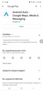

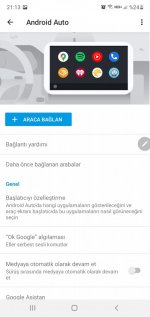

Playstore da mevcut Android auto.fakat her cihaz ile uyumlu değil.ozellikle yeni nesil telefonlarda mevcuttur apk dosyası. Samsung note 8 ve samsung note 10 plus ta durum böyle en azından. Android auto Türkçe dili ile de sunuluyor aynı zamanda.
    64.4 KB · Görüntüleme: 114
    65.6 KB · Görüntüleme: 110

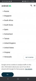

Hocam selamlar, bu durum tüm Android cihazlar için maalesef geçerli değil. Resmi sitede suan icin Turkiye'ye hala servis verilmiyor, ekli resimde görebilirsin. Bendeki cihazda Android auto yaklaşık 2 yıldır gömülü olarak mevcut fakat arac üzerindeki çözücü uyusmadigi için sadece kablolu kullanabiliyoruz. Honda nin verdiği tarihleri beklemeden maalesef araclarda kablosuz kullanılmayacak.
    53.9 KB · Görüntüleme: 113
