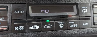

DTC testini yaptım ve ekranda sonuç olarak bu görüntü çıkıyor, sorun yok gibi görünüyor.
    243.9 KB · Görüntüleme: 51
