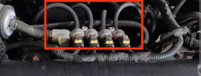

Bu hortumlarda zamana ve sıcağa bağlı kıvrılma, sertliğini kaybetmiş olan varmıdır içinde acaba diyorum...İyi günlerIMG_20230401_113540.jpg

Hocam sorun hala devam ediyor mu ( Benim ilk yazımda yazdıklarımı yapabilirsiniz) .....Aklıma bir yer daha geldi ama...forumda konusu geçmişti....LPG enjektörlerine bağlı olan gaz hortumları varya onlardan eskiyen yada özelliğini kaybeden olursa kıvrılma yapıyor diye yazmışlardı.(aşağıya resim atıyorum)...acaba diyorum böyle bi durum olabilir mi ...Bi hortumların sertliğine eliniz ile sıkarak bakın yumuşayan yada farklı yumuşaklıkta bi hortum var mı diye.bu hortumlardan 1 tanesi kıvrılma yapsa gaz azalması olacağından, sizin aracınızda başınıza gelen olayı yapıyor olabilir,,,, ara ara kıvrılıp gaz akışını engelliyor olabilir...tahmin sadece...denemekten kontrol etmekten zarar gelmez..
Eski sistemi söktürüp yeni sistem taktırdım yaklaşık 8 ay önce..Bu seferki montajda enjektörler hava filtresi kutusunun sağına alındı ulu orta gözükmesin diye.
