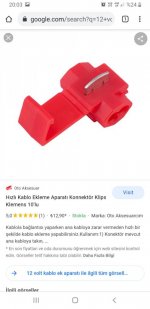

Arkadaslar kabloyu tavan arasindaki dosemenin icinden direklerin ordaki siyah contalarin arasina gizleyerek torpido gozunun altindan getirdim kameranin soketini kesmeden aldigim bu aparatla cakmaklik girisinden + ve - ye bagladim cakmaklik soketi bosta kaldi herkese tesekkur ederimScreenshot_20210503-200359_Chrome.jpegScreenshot_20210503-195619_n11com.jpeg
