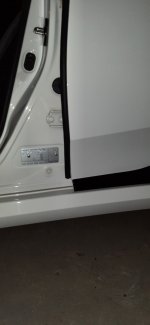

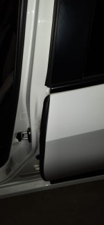

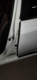

Benim montajdan resimler bu şekilde arkadaşlar herhangi bir kasma vs. olmadı
