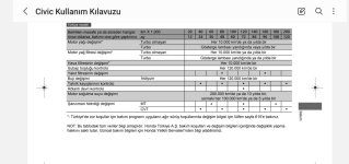

Honda grubu araçlar da soğutma suyu antifiriz değişimi ilk periyotta 10 yıl veya hangisi önce dolarsa 200.000 km'dir..
Müşteri beyanı ile değişim yaptık bahanesi altına yatamazlar. Müşterinin bilmediği CVT yağ değişimini , subap ayarını , benzin filtresi ve buji değişimini falan çok güzel hatırlatıp , uyarıyorlar ama sağolsunlar.
Kapitalist sistemin kölesi olmuş bu servis anlayışının peşini bırakmayın kesinlikle. Gerekirse dava ediniz.. Ben olsam sırf burunlarını sürtmek için sandık motor dahi isterdim..
