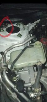

Merhaba arkadaşlar başıma gelen üzücü olayı aktarmak istiyorum. 20 gün önce 40bin bakımı yaptırdım Adana serviste. Konyada yaşadığım için Antifriz kontrolü istedigim ve değişmesi gerekir dediler faturada mevcut değiştirdiler. Dün gece 23.00 civarı herzamanki kullanımda Adana'dan Konya'ya dönerken Ereğli'de hararet uyarısı yaptı. Hemen sağa çekip yol yardımı aradım. Geri dönüş yapmalarını beklerken kaputu açtım ve antifiriz kabinin kapağının takılı olmadığını farkettim. Videoya da aldım. O sırada teknik servisten döndüler ve çekiciyle en yakın(konya) servise çektirdik. Çoluk çocuk rezil olduk resmen. Şimdi serviste kontrol sağlandı azda olsa contaya zarar vermiş gibi duruyor dediler. Bende Adana servsiten talep ettim bakalım ne diyecekler. Bana söyledikleri şu 2bin km yapmışsınız bakımdan sonra diyorlar. Tamam da ben servisten sonra kapağı açıp mi gezdim

Aşağıda benim araç hararet yaptığında yol yardımı arayıp geri dönmelerini beklerken çektiğim video var. Video ekleyemediğim için servise de yolladığım fotoyu koydum. Bugün Konya servis müdürü, garanti kapsamına alınmadığını söyledi. Nedeni ise benim attığım video kapağın orda olmasıymış. Toplantım olması nedeniyle nasıl bir teknik inceleme yapılıpta bu sonuca varıldığını soramadım. Servis kapatmış ben veya başkası açıp kapağı oraya koymuş olabilirmiş.
