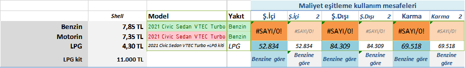

Fabrika değerleri üzerinden hesaplamalar:
Dizel için güncel sıfır fiyat yok. En son hatırladığım RS ile yakın rakamlara satılıyordu.
Genel bir mukayese tablom var ve oradan bugünkü liste fiyatlarını girmeye çalıştım.
Karma kullanıma göre 70 bin km amorti menzili var.
Kendi güncel kullanımımda 6 yıl yapıyor. Eskiden olsa 3-4 yılda kendisini çıkarırdı.
Ekli dosyayı görüntüle 266364
Ekli dosyayı görüntüle 266362
Acaba devamlı söylenen ikinci el değer kaybı hakkında SOMUT bilgisi olan var mı? (Tabi, olsa olsa diyerek tahmin yapacak arkadaşları rencide etmeyelim, onlar da yazabilirler : ) )
70 bin km'de kendisini amorti eden bir LPG sistemi ne kadar ekonomik olabilir...? :)
