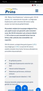

Atladığıniz bir nokta var rs de kullandığımız vsi2 di sistemi akilli yeni nesil karma bir sistem yani diğer sistemler gibi ilk birkaç km %100 benzinle gidip sonra %100 lpg ye geçen bir sistem degil. Eski tip karma sistemlerdeki gibi bodoslama benzin yakan bir sistem de değil.
Bu sistem ortalama ilk 5 saniye gibi %100 benzin kullanıp sonra karma sisteme geçerek %5 den daha az benzin tüketen bir sistem (prins in sistem ozellikleri açıklaması) Screenshot_20210921_093432_com.android.chrome.jpg
Biz daha önce kabaca hep yarım litre hesapladık ama bu yarım litre aracın yol bilgisayari 100 km de 10 litre benzin gösterdiği durumlarda geçerli. Ve bu benzin yanma odasinı sıcaklığını dusurerek motor verimini yükseltmekde ayrıca lpg ile birlikte yanmakta. Bu yüzden lpg daha az tuketilmekte. Yani bu extra benzin gargara yapılıp atılmıyor. Yakılıp kullanılıyor. Yol bilgisayari 9 litre gösteren birisi max 100 km de 0.45 litre benzin tuketecek yol bilgisayarı 6 litre gösteren bir kullanıcı ise max 0.3 litre benzin tuketecek.
Bu yüzden eski %100 lpg tüketen sistemlerdeki lpg benzin hesaplarınız bu sistemde tutmuyor benzin devamlı yakılıyor verim yukseltiliyor emisyon düşürülüyor enjektör ler yanma odası ve egzost subaplari %100 lpg tuketen motorlara oranla aşağı noktalara çekiliyor.
20 senedir LPG ile birçok araç kullandım hiçbir araçta makas bu kadar kapalı değil idi bu araç her dolum da %17 fazla lpg tüketmekte üstelik yol bilgisayarının bizim araçlarda benzin tüketildiğinde 0.3 litre gibi düşük gösterdiğini de hesaba katarsak belkide bu oran %15 lere varmaktadir. Size cuma günü depoyu doldurup fotolarla ispatlayacagim. 4 senedir ve son 2 senesini vsi2 di LPG ile kullandığım belki 30bin km dir 70 kez ölçüm yaptığım 1.5 hb aracimin son tuketimini :)
Mesela babam lpg ile crv kullanıyor turbo değil di sistem degil ama oda prins vsi2 ona diyorum sen lpg ile şuan kullanma 10 kr farkeder benzinle gitsende olur. Ha fiyatlar değişir ozaman lpg almaya başla derim.
Bu sistem ortalama ilk 5 saniye gibi %100 benzin kullanıp sonra karma sisteme geçerek %5 den daha az benzin tüketen bir sistem (prins in sistem ozellikleri açıklaması) Ekli dosyayı görüntüle 266395
