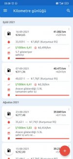

Taze taze yorum katmadan bir dolum sonucu daha paylasayim:
Araç 2017 1.5t Hb
lpg: prins vsi2 di
Yapılan mesafe:375.2
Lpg tuketimi:118.70 TL (27.67 Litre)
Benzin tüketimi:0.05x6.4x375x7.8=9.3 TL(1.2Litre)
Ortalama hiz(yol bilgisayarı) =27 km
Yol bilgisayar benzin tahmini=6.4 L/100km
Arac lpg tüketimi=7.37L/100km
Arac lpg+benzin tüketimi=34Kr/km
Bu ortalama hızda güncel fiyatlarda 140 hp üzeri lpg bu denli az yakacak bir tane daha araç olduğunu hiç sanmıyorum.
Ölçüm şekli: depoyu tam doldurur km sifirlarim. Depo tam bitmeden aynı benzinlik aynı pompada tekrar tam doldurup rakamları alırım.
Güzergahı yarısı Gürpınar-Bahçeşehir (yoğun trafik)
Diğer yarısı beykent selimpaşa açık trafik. IMG_20210923_164033.jpgIMG_20210923_164403.jpgIMG_20210923_164439.jpgIMG_20210923_164459.jpg

Bu hesapta anlamadığım tek nokta yol bilgisayarında gösterilen 6,4 litrelik ortalama tüketimi otomobil neye göre hesaplıyor? Aynı aracı kullandığım için biliyorum ki yarısı yoğun trafik yarısı açık şehir içinde bu aracın 6,4 tüketmesi mümkün değil. Bu durumda LPG'nin sağladığı tasarruf daha da artar. Bu değeri otomobilin neye göre hesapladığını biliyor musunuz? Sonuçta benzin tüketmiyor. LPG tüketiyor araç. Ama yakıt ortalamasını bir şekilde gösteriyor.
4 Ocak 2018
679
780
Tam emin olmamakla birlikte birçok patametreden bilgi alınarak hesap yapıyor; enjektör süreleri, araç hızı, hava akismetre debisi, gibi bilgiler kullanılıyor lpg li araçta benzin enjektörlerine giden emri lpg ecusu emile ediyor %5 in altına çekiyor aynı emri kendi enjektör lerine uyguluyor ancak araç ecu su verdiği emre göre açık kaldığını hesap ederek benzin tüketimi tahmini oluşturuyor.. Ben aracı pek sert kullanmam yani 27 km ortalama ile gerçekten benzinle kullansam araç yarım litre eksik gösterse 7 litre olabilirdi diye tahmin ediyorum. Oda benzinle 7x7.8=55 kr olabilirdi diye düşünüyorum.
Şuan benzinli rs kullanan ve 27 km ortalama ile benzin tüketim verilerini bizimle paylaşan olursa daha gerçekçi olacaktır.
