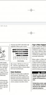

Mesela benim aracım 2004 vtec 2 için "SAE" VİSKOZİTELİ ve "API'SL ve SJ" sınıfı yağlar kullanın diyor. Ben yağ bakarken aracım için bu sertifikalara dikkat ediyorum.

Mesela benim aracım 2004 vtec 2 için "SAE" VİSKOZİTELİ ve "API'SL ve SJ" sınıfı yağlar kullanın diyor. Ben yağ bakarken aracım için bu sertifikalara dikkat ediyorum. Screenshot_20210609_231711_com.android.gallery3d.jpeg
