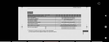

Arkadaşlar aracım 2018 model ama 2019 şubatta trafiğe çıktı. Henüz aracım 15.000 km de. Normal Yıllık bakım zamanı geldiği için servis aradım şanzıman yağı da değişmesi lazım dedi. Aracım 1.5 RS. Sizce ne yapmalıyım.
1 Ağu 2019
101
70
Merzifon
2 sene 2021 şubatta doluyor aracın kitapçığında da 2 yıl ya da 40.000 km de bir değişim diyor bence maddi durum varsa değiştirmenizde fayda var
